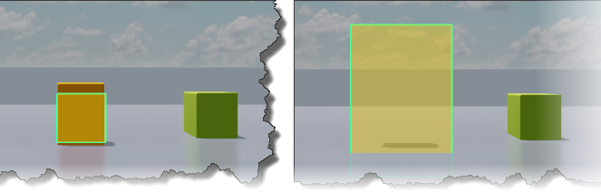

レベル ビューポートで、カリングするユニットの前面にオクルーダ ボックスを配置して、オクルーダ ボックスの側面の 1 つがユニットのメッシュを覆うようにします。
オクルーダ ボックスは透明な黄色のボックスです。プロジェクトを実行すると、表示されなくなります。
ユニットを完全に覆うようにオクルーダのスケールを調整します。ユニットの境界を覆うようにボックスを調整すると、ユニットはカリングされ、ビューポートに表示されなくなります。他のオブジェクトがオクルーダ ボックスの境界内に入っている場合は、遮蔽されたメインのユニットと一緒にそのオブジェクトもカリングされます。
