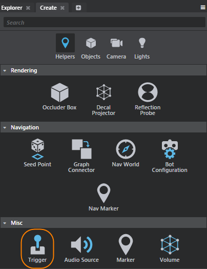

  1. Create ウィンドウ(Window > Create)を開きます。
  2. Create WindowHelpers タブを選択し、Misc カテゴリで Trigger を選択します。
  3. Level Viewport 内でドラッグして、トリガの幅および長さを設定します。
  4. マウス ボタンを離してベースを確定します。
  5. 高さを設定するには、上下にドラッグします。
