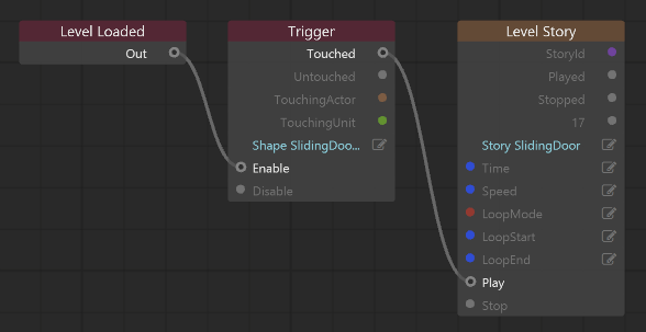

Level Flow Editor に切り替えます。
グラフ ビュー領域内で右クリックして、ノードを追加します。ポップアップ メニューから以下を選択して、Level Loaded、Trigger、および Story Event ノードを追加します。
Event > Trigger ノードで Shape の横にある
をクリックして、トリガを選択します。
Level > Level Story ノードで Story の横にある
をクリックして、作成したストーリー アニメーションを選択します。
Event > Level Loaded の Out を Event > Trigger の Enable に接続してから、Event > Trigger の Touched を Level > Level Story の Play に接続します。
フロー グラフは次のようになります。
