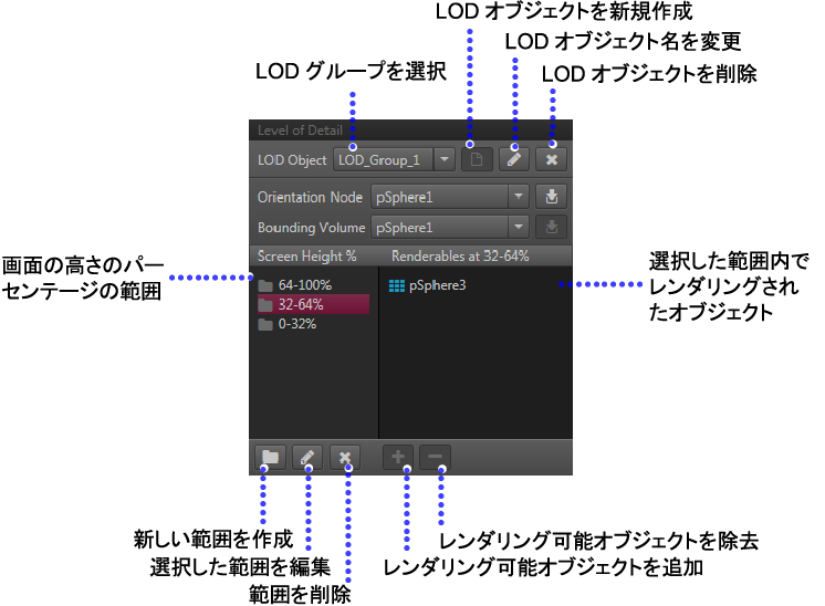

Unit Editor の LOD パネルでは、レベルの追加、既存のレベルへのオブジェクトの追加、および画面高さの割合のスレッショルドの編集ができます。
LOD Object
LOD グループを選択します。このドロップダウンの横にあるアイコンをクリックし、LOD グループを作成、削除、または編集します。
Orientation Node
LOD オブジェクトの方向ノードを、ユニットとノードによって示されるシーン グラフ ノードに変更します。
Bounding Volume
LOD オブジェクトのバウンディング ボリュームです。
Screen Height %
指定したレンダリング可能なオブジェクトが表示されるパーセンテージ値の範囲です。
Renderables at (範囲)
指定したレベルがアクティブな場合にシーンでレンダリングされるオブジェクトです。
