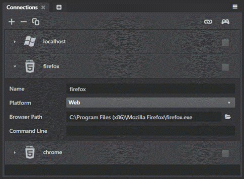

Stingray Editor からブラウザでプロジェクトを起動するには、Connections パネルを使用し、使用する各ブラウザに対して新しい Web ターゲットを設定します。(「Connections パネルを使用する」も参照してください)。
Connections パネル(Windows > Deploy and Connect > Connections)で、接続を識別する名前を指定します。
Platform オプションを Web に設定します。
Browser Path には、既定の Web ブラウザの .exe ファイルが示されます。そのブラウザがサポート対象の Web ブラウザではない場合は(前述のリストを参照)、[参照]ボタンをクリックし、ファイル システム内にあるサポート対象の Web ブラウザの .exe ファイルを選択する必要があります。
Command Line は空白のままにします。Web 接続ではこのフィールドを使用することにより、起動 HTML ページに対して送信する追加パラメータを定義し、URL 検索文字列として送信できます。これらのコマンドライン パラメータは GET パラメータとして URL に渡され、そこでエンジンに読み取られ、任意のプラットフォームと同様に扱われます。HTML ページをカスタマイズする場合は、ここにパラメータを入力します。Web ページのコンテキストで意味を持たないパラメータを指定すると、予期した結果が得られないことがあります。

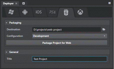

プロジェクトをディスクに配置する(Web サーバでホストできるようにする)には、Deployer パネルを使用します。HTML5 アイコンが付いたタブに移動し、必須フィールドを設定して、Package Project for Web をクリックします。

Stingray Editor からプロジェクトを実行する場合、またはプロジェクトをディスクに配置する場合のどちらでも、同一のエンジン バイナリが使用されます。ただし配置の場合は、他のプラットフォームと同様に、さらに多くのプロジェクトデータがバンドルされます。配置後、Deployer パネルで指定した最終的な配置フォルダを確認すると、次のファイルとフォルダが見つかります。
.wasm と .js ファイル。いくつかの JavaScript グルー コードを使用して、エンジンのランタイムを WebAssembly にコンパイルしたときの結果です。
.html ラッパー。エンジンのランタイム WebAssembly と JavaScript ファイルをロードし、プロジェクトを起動するように指示します。この既定のページは、Stingray ロゴが刻印されていますが、必要に応じて自由にカスタマイズしたり、ユーザ独自の HTML ラッパー ページを書き込むモデルとして使用できます。
scripts フォルダ。エンジンを適切に初期化するために必要な他の JavaScript ファイルが含まれています。このファイルは任意に設定できます。
content フォルダ。プロジェクトでコンパイルされ、バンドル済されたデータが含まれています。
