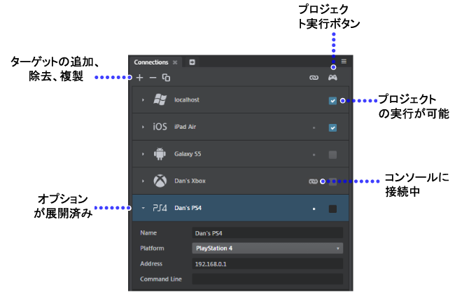

ターゲット プラットフォームを追加する ツールバーで をクリックし、新しいターゲットを展開して、名前、プラットフォームのタイプ、および IP アドレスを入力します。
ターゲット プラットフォームを除去する プラットフォームを選択して、ツールバーの をクリックします。
ターゲット プラットフォームを複製する プラットフォームを選択して、ツールバーの をクリックします。
ターゲット プラットフォームのデータ コンパイルを開始する ターゲットを右クリックして、Compile Data または Compile and Bundle Data を選択します。
