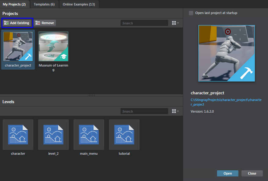

最初に既存のプロジェクトを開くには:
Project Manager を開きます。そのためには、Stingray エディタを起動するか、Stingray エディタのメイン メニューで File > Project Manager を選択します。
My Projects タブを開きます。
Add Existing をクリックして、ローカル コンピュータ上のプロジェクトの場所を参照します。プロジェクトの .stingray_project ファイルを選択して、Open をクリックします。
選択したプロジェクトが My Projects タブの Projects 領域に追加されます。
