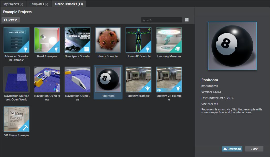

Project Manager で利用可能なテンプレート プロジェクトは、ユーザ独自のゲーム プロジェクトの作成を開始するのに役立ちます。ただし、これらは理解および適用をできるだけ簡単にするために、意図的に比較的軽量で単純化されています。したがって、Stingray で実行可能な作業のほんの一部を示しているにすぎません。
Stingray の特定の要素の使用例を説明するサンプル ゲーム プロジェクト、および Scaleform Studio、HumanIK、Gameware Navigation などのコンポーネントのより複雑な使用法を示すサンプル プロジェクトを、Stingray のオンライン サンプルとして利用できます。これらのプロジェクトをダウンロードするには、Project ManagerOnline Examples タブを使用します。

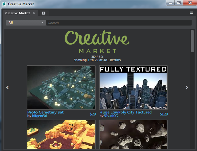

Creative Market ストアでは、ゲームで使用するためにコミュニティで作成された各種 3D アセットを購入したり、独自の作品を販売したりできます。
Creative Market パネル(Window > Creative Market)を使用すると、Stingray エディタ内でこれらのアセットを参照することができます。
注: Creative Market は、Stingray Steam プロジェクトでは利用できません。
