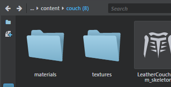

    読み込むときに、読み込まれたオブジェクトに関連付けられたすべてのマテリアルは Stingray フォルダ内の独立したフォルダに配置されます。
    読み込まれたテクスチャには、さまざまなターゲット プラットフォームでコンパイルするための既定の圧縮およびその他の処理設定を含むテクスチャ テンプレートが割り当てられます。 たとえば、読み込まれた法線マップ テクスチャには法線テクスチャ テンプレートが割り当てられます。
