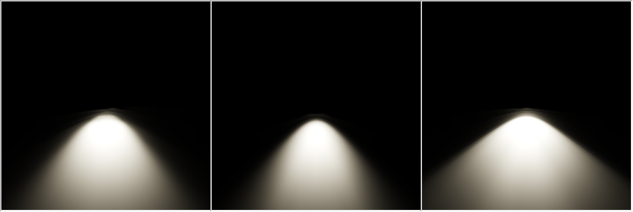

次のレンダーは、Lithonia LDN4 Square Series、LDN6 Round Series、および LF6N Open シリーズのライトの IES プロファイルを示します。
