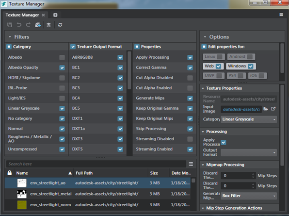

以前のリリースからの継続的な改善により、Texture Manager ツールはこれまでよりもさらに見やすくなりました。プラットフォーム リストがコンパクトな外観になり、テクスチャ ビュー リストに追加されたヘッダーによってテクスチャを体系的に表示できるようになりました。Texture Manager では、テクスチャをサイズ、修正日、名前でソートして整理することができます。また、Texture Manager の UI レイアウトの状態が調整したとおりに保持されるようになりました(有効化されたフィルタや、サイズ変更したフィルタ ビューなど)。

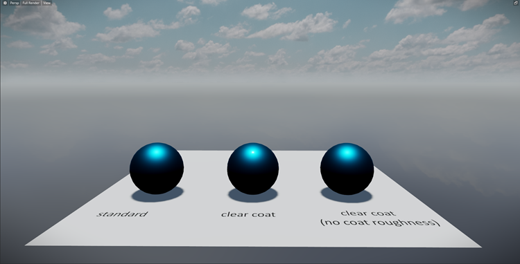

クリア コートのエネルギー節約率が高まり、クリア コート マテリアルを使用しているときにブルームを抑えられるようになりました。

- GAME-14377 「クリア コート」を使用すると、ブルームが過剰になる(スペキュラが 2 倍になる)
- GAME-22732 複数のテクスチャが選択されている場合に、一度に 1 つのテクスチャのみが削除/複製される
- GAME-22358 テクスチャを含む FBX を読み込んだときに、Texture Manager リストが更新されない
- GAME-22195 ファイル パスが長いと、テクスチャ名を読み取りにくくなる
- GAME-21970 Cut Alpha Threshold スライダがマイナスの値になることがある
- GAME-21962 入力イメージには、テクスチャでなく、イメージ ファイルを指定できるべきである
- GAME-21961 検索/フィルタ フィールドで[Esc]キーを押したときに、フィールドがクリアされるべきである
- GAME-21928 プロジェクトを変更したときにテクスチャのサムネイルが更新されない
- GAME-21920 History パネルにサイズ変更機能がないため、表示するのが困難である
- GAME-21828 [Ctrl]+[Z]および[Ctrl]+[Y]キーを押しても、元に戻す/やり直しが実行されない
- GAME-21803 ウィンドウを再ロードしない限り、テクスチャを削除または複製したときに Texture Manager が更新されない

クリア コートを改善するための更新が行われました。その結果、Output ノードの動作が変更されました。プロジェクトにクリア コート マテリアルが含まれている場合は、コンテンツを調整しなければならない可能性があります。
