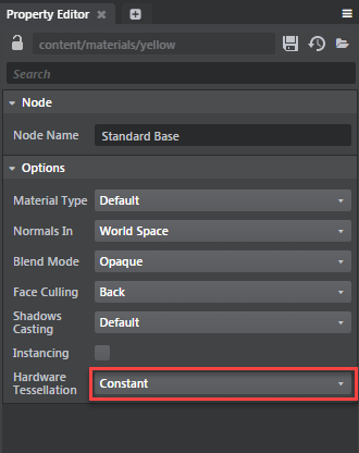

  2. Shader Graph Editor で、Standard Base ノードを選択します。
  3. Property Editor で、Hardware TessellationConstant に設定します。

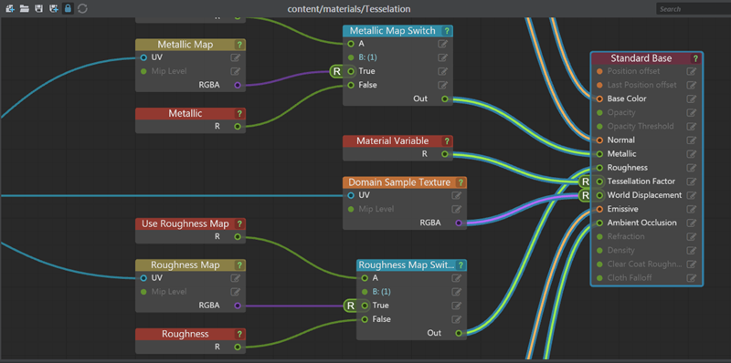

  4. Shader Graph Editor で、テッセレーション専用の入力に値を入力します。「シェーダ グラフを作成または編集する」を参照してください。 次に、Shader Graph Editor での一般的なセットアップ例を示します。
    ヒント: テッセレーションの入力を駆動するには、Sample Texture サンプラノードの代わりに、Domain Sample Texture サンプラ ノードを使用する必要があります。これらのノードの詳細については、「Stingray シェーダ ノード リファレンス」で Sampling カテゴリを参照してください。
