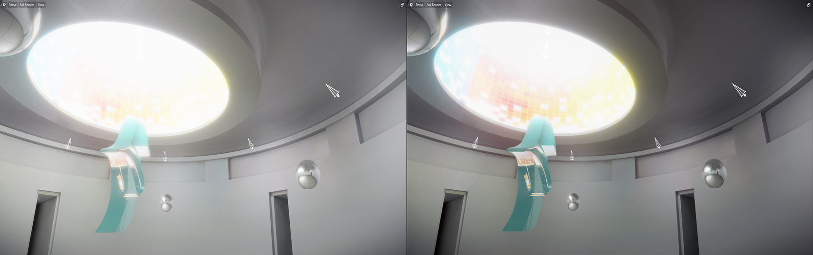

異なるライティング環境にシーンを適応させる
既定のシェーディング環境に自動露出コンポーネントを使用すると、ライト レベルの変化に合わせてシーンを自動的に調整できます。暗い部屋から出て明るい屋外のシーンに移動する場合など、ライティングが異なる環境内を移動する際の明暗順応エフェクトを作り出します。
自動露出コンポーネントを既定のシェーディング環境に追加するには、+ アイコンをクリックし、Shading Environment > Auto Exposure を選択します。このコンポーネントを有効にすることで、通常の Exposure コンポーネントはシーン内で効果がなくなります。

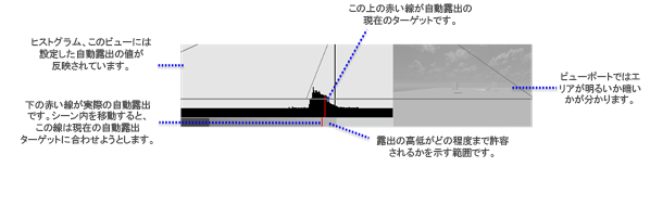

自動露出を調整する際の視覚的補助として、Level Viewport に Auto Exposure (Full Render > Debug > Auto Exposure)と呼ばれるレンダリング モードが追加されました。ここにはシーンのライティングのヒストグラムが表示され、最も明るい点と最も暗い点がある場所を示し、ミニビューポートの右側にはシーン内のピクセルの輝度値が表示されます。
自動露出の設定に使用する主なプロパティは、ライトの強度に対してシーンの露出を適応させる Exposure Target です。
