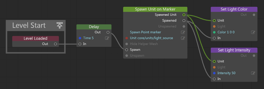

新しいユニットに自動的に光源が設定されます。Light カテゴリ内のその他のフロー ノードを使用するか、Lua で stingray.Light オブジェクトを使用して、そのプロパティを設定できます。
たとえば、次のチェーンは、短い遅延の後にプリセットの場所に明るい赤いライトを作成します。
