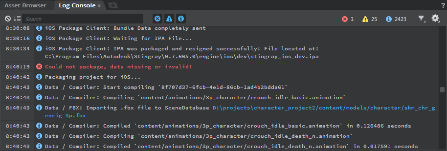

Stingray のログに書き込まれるメッセージを表示およびフィルタできます。
メッセージ タイプによるフィルタ
メッセージ タイプによってフィルタするには、次の 2 つの方法があります。
サブシステムによるフィルタ
Log Console がエンジンのインスタンスからメッセージを受け取るたびに、メッセージを送信したコンポーネントまたはサブシステムの名前が記録されます。送信元のサブシステムに基づいて、すべてのログ メッセージの表示を切り替えることができます。たとえば、Data Compiler のような特定のサブシステムからのすべてのメッセージを非表示にしたり、他のサブシステムからのメッセージを非表示にして、特定のサブシステムに焦点を絞ることができます。
スクロールをコントロールする
既定で Log Console は自動的にスクロールして、常に最新のメッセージがパネルの下部に表示されるようにします。
ログ フォルダを開く
Log Console で表示されるログ メッセージは、Windows ユーザ フォルダ内のディスク上のファイルにも書き込まれます。Log Console から、これらのログ ファイルが格納されたフォルダを開くことができます。
