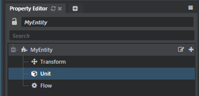

エンティティ内の各コンポーネントには、所有元のエンティティ内で一意の ID が設定されています。この名前は、エンティティが選択されている場合に、Property Editor に表示されます。次に示す Transform、Unit、Flow などが該当します。
この ID は、フローおよび Lua で特定のコンポーネントにアクセスして、プロパティ値の取得や設定を行う場合も使用します。
