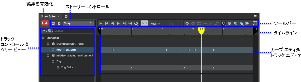

このエディタの主な領域は以下のとおりです。
各領域の詳細については、次のセクションを参照してください。

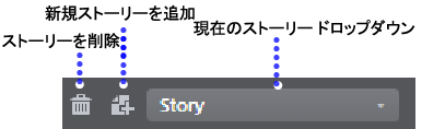

エディタに新しいストーリーを追加するには、
をクリックします。
をクリックする前にユニットまたはエンティティを選択した場合は、ストーリー内の新しいレベル オブジェクト トラックに選択したユニットまたはエンティティが自動的に追加されます。
レベル内の複数のストーリーで作業している場合は、Current Story ドロップダウンを使用してストーリーを切り替えます。

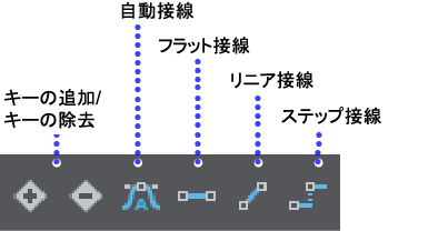

キーおよび接線のオプション ![]() |
キーフレームと接線モードを追加または除去するには、キーおよび接線のオプションを使用します。 |

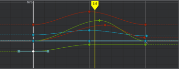

| Curve editor/Key editor |
この領域内の複数の編集ビューの間で切り替えるには、ツールバー内のカーブ アイコンを使用します。 カーブ編集モード: ヒント: 同じカーブ上のキーを選択し、ツールバーのキー編集フィールドに値を入力して、複数のキーを一度に編集します。 キー編集モード: ![]() |

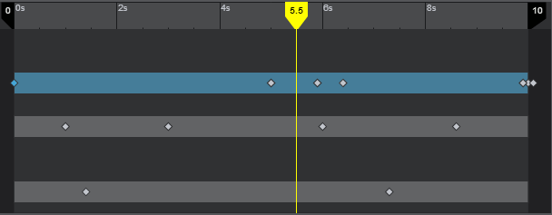

ユニット トラックの場合、Pre Infinite および Post Infinite 設定(ユニットの個々のトランスフォームまたは他のプロパティを右クリックで表示)により、アクティブ タイムライン範囲内にある、トラックの先頭キーの前と最終キーの後のアニメーション カーブ動作が定義されます。これらの設定を使用すると、アニメーションを None モードの場合よりも長く再生でき、再生範囲外のカーブの処理方法をコントロールできます。ループ再生範囲を設定するには、次のようにします。
秒数またはフレーム数へのスナップを有効にするには、スナップ アイコン
を使用します。
タイムライン表示(秒数またはフレーム数)を切り替えるには、クリック アイコン
を使用します。
ストーリー、トラック、およびキーフレーム設定用のプロパティを参照して選択するには、ツリー ビューを使用します。ツリー ビューには、検索パネルやトラックを追加するための次のオプションが配置された小さなツール バーが含まれています。
Add level object track
ストーリーに追加されるユニットまたはエンティティごとにキーフレーム アニメーションを編成するには、レベル オブジェクト トラックを使用します。
をクリックする前にオブジェクトを選択した場合は、ユニット トラックが自動的に作成されます。
をクリックする前にエンティティを選択した場合は、エンティティ トラックが自動的に作成されます。
オブジェクトのマテリアル プロパティを含む、アニメーションのプロパティを追加するには、レベル オブジェクト トラックを右クリックします。
