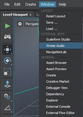

オーサリング ツールを開くには、Window > Wwise Audio を選択します。これは、関連付けられている Stingray プロジェクトのオーディオ プロジェクトにアクセスする方法です。

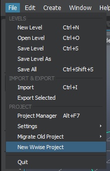

プロジェクトがテンプレートから作成されていない場合は、新しい Stingray プロジェクトの横に新しい Wwise プロジェクトを作成する必要があります。これを実行するには、File > New Wwise Project を選択します。
これにより、プロジェクト フォルダに隣接して新しい Wwise プロジェクト フォルダが作成され、Stingray プロジェクト オーディオ フォルダに書き出しするように設定されます。
Wwise プロジェクトの書き出しパスや生成後の手順などの設定を更新するには、File > Settings > Update Wwise Project Settings を選択します。
