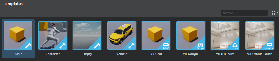

Stingray Editor には、スタートアップに役立ついくつかのサンプル プロジェクトが付属しています。既定では、テンプレート プロジェクトは Stingray フォルダ内の templates フォルダにインストールされます。Windows OS では、テンプレートは C:¥Program Files¥Autodesk¥Stingray¥<version>¥editor¥templates にインストールされます。Stingray を起動するたびに、または Project ManagerTemplates タブを選択するたびに、Project Manager からテンプレートを入手することもできます。

Basic
このテンプレートには、ユニットを使用する基本的なレベルがあり、単純なシェーディング環境で単純な FX、シェーダ、およびメッシュが表示されます。
また、フリー カメラと周回カメラをスポーンし、[F2]キーを押して 2 つの間を切り替えることができる、基本的なスクリプトも含まれています。
Character
このテンプレートには、アニメートした 3D キャラクタを使用する基本的なシュータ レベルが含まれています。これは Lua スクリプトを使用して設定します。これには、アニメーション コントローラ、単純なキャラクタのアニメーション サンプル、これらすべてを接続する方法を示す player.lua 内の Lua スクリプトがあります。キャラクタは、単純な物理学に基づいた投射物を標的にします。
Empty
このテンプレートは、既定の core/appkit 設定に戻し、単純なカメラを持つ最小レベルをロードします。
Vehicle
このテンプレートは、単純な車両レベルです。運転可能な四輪車両と、車両と運転物理特性を設定するための付属の Lua スクリプトが含まれています。
VR テンプレート プロジェクト
Stingray には、VR デバイスでのレンダリング用に、次のテンプレートが含まれています。(「VR を開始する」も参照してください。)
VR Oculus Touch
このテンプレートには、周回用平面図がある、単純な VR レベルがあります。現在 Windows のみで使用できます。また、フリー カメラと周回カメラをスポーンできる基本的なスクリプト(ここでも、[F2]キーを押して 2 つの間を切り替えます)、および Oculus フロー ノードが含まれています
このテンプレートに基づいたプロジェクトには Oculus Rift を使用します。
VR Oculus Touch テンプレートは、Oculus Remote および Oculus Touch コントローラからの入力をサポートします。
ヒント: VR Oculus Touch テンプレート プロジェクトでパフォーマンスが低い場合は、ビューポートでエディタが Update Mode > Always設定されていないことを確認します。
VR HTC Vive
この VR テンプレート プロジェクトは、さまざまなタスクや役立つ VR 操作を実現できるように、VR におけるフローの使用法を示すように設定されています。これはハイエンドのグラフィックス カードでテストされているため、ハイエンドのマシンを使用することをお勧めします。
Steam VR デバイスを使用して、このテンプレート内のシーンを視覚的に操作します。
VR Google
このテンプレートは、Cardboard や Daydream での GoogleVR プラグイン API の簡単な使用法を示しています。
このテンプレートは、iOS および Android 向けの Google Cardboard、および Android デバイス向けの Daydream コントローラ サポートがある Google Daydream をサポートします。
iOS デバイス、Android 7.x+ デバイス(Nexus 9 など)、または Daydream デバイス(Pixel など)をこのテンプレートとともに使用します。
注: Google VR テンプレートは Normal バージョンまたは localhost (Windows)では実行されません。
VR Gear
このテンプレートは、GearVR プラグイン API の簡単な使用法を示しています。詳細については、「GearVR のプロジェクトを作成する」を参照してください。
注: モバイル デバイスの VR テンプレートは、既定では Stingray の「ミニ レンダラー」を使用します。VR シーンの準備に関するヒントについては、「モバイル デバイス用に VR コンテンツを最適化する」を参照してください。
