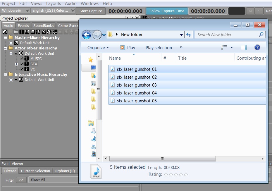

Window > Wwise Audio を選択して、Wwise ツールを開きます。

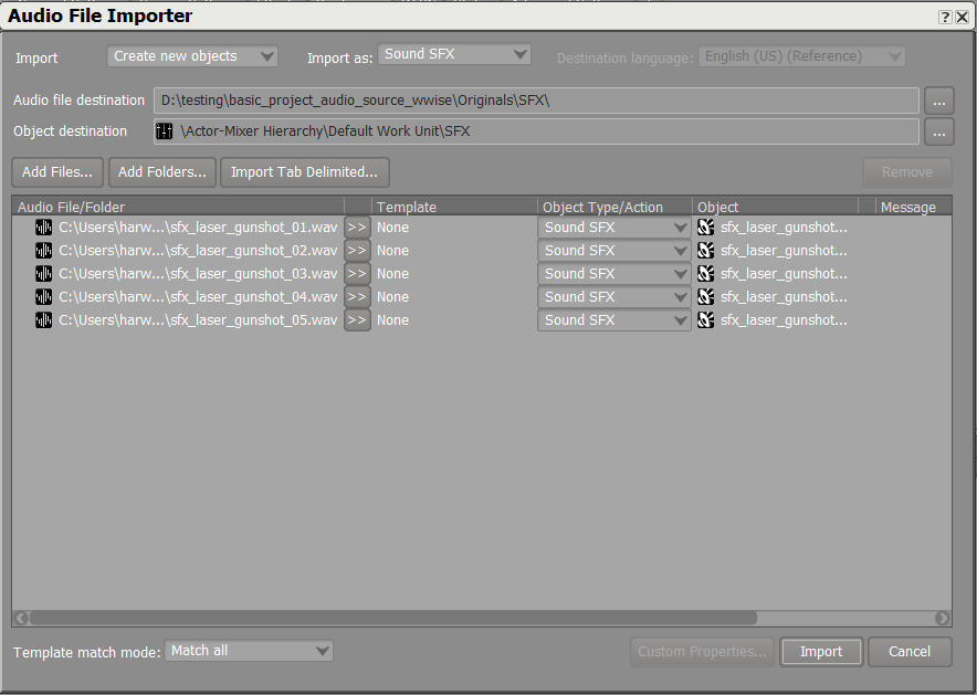

読み込むオーディオを検索して、アクター/ミキサー階層にドラッグ&ドロップします。
オーディオ読み込みダイアログ ボックスで Import をクリックします。

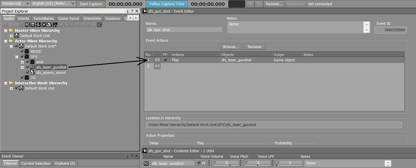

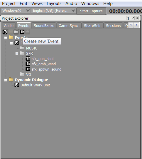

次の操作を実行して、新しいイベントを作成し、読み込んだオーディオをトリガします。
読み込まれたオーディオをイベントに関連付けます。
