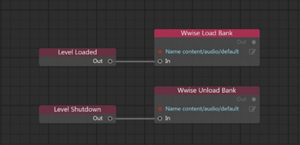

フローを使用してサウンド バンクをロードする
Audio > Wwise > Banks > Wwise Load Bank および Audio > Wwise > Banks > Wwise Unload Bank ノードをトリガして、サウンド バンクをロードまたはロード解除します。
たとえば、一般的な用途は、Event > Level Loaded イベント エミッタ ノードに対応して、このレベルのフロー グラフ内にゲーム レベルごとに必要なサウンド バンクをロードすることです。ロードしたバンクは、Event > Level Shutdown イベントに対応してロード解除することができます。
