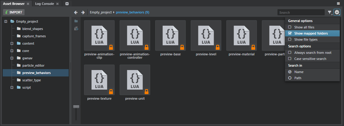

リソース拡張機能を介して共有される各フォルダは、コア リソース フォルダと同様に「マップ済みフォルダ」としてエディタ内で処理されます。つまり、次のようになります。
Asset Browser には既定でアセットが表示されませんマウントされたアセットが表示されるのは、Show mapped folders または Show all files オプションがアクティブな場合のみです。
共有フォルダ内のアセットは、エディタ内では読み取り専用です。共有フォルダ内のアセットを修正するには、プロジェクト フォルダ内でこれらを複製する必要があります。
