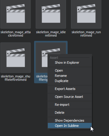

コンテキスト メニューに選択肢を追加する
Stingray エディタのいくつかの場所では、何らかの項目を右クリックすることにより、選択した項目に関連するアクションを提供する「コンテキスト メニュー」を開くことができます。たとえば、Asset Browser でアセットを右クリックしたり、Level Viewport または Explorer でユニットを右クリックすると、このアセットまたはレベル オブジェクトに適用されるアクションのメニューが表示されます。
プラグインで contextual_actions 拡張機能を使用することにより、これらのコンテキスト メニューで提供される既定のオプション セットに新しい選択肢追加することができます。

extensions = {
    contextual_actions = [
            label = "Open In Sublime"
            type = "asset"
            when = {
            when_multi_select = {
            do = [
label
コンテキスト メニューでこのアクションに対して表示する文字列を定義します。この値は、アクションの一意の名前としても使用されます。必須

アセットの拡張子
選択したアセットの拡張子に基づいて述語がコンテキスト アクションを許可するように設定できます。extension パラメータを使用して、文字列または文字列の配列を指定することができます。選択したアセットのファイル拡張子がこれらの文字列のいずれかと一致した場合、エディタはコンテキスト アクションを表示します。
たとえば、ユーザが Asset Browser.png または .jpg ファイルを右クリックしたときに、エディタにコンテキスト アクションを表示できるようになります。

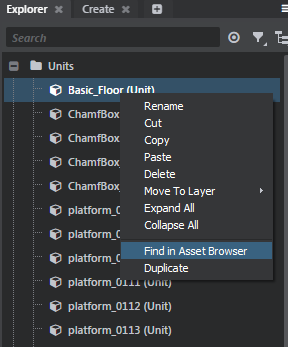

単一オブジェクトの述語
レベル オブジェクトの述語は、アセットの場合と同様に設定します。ただし、ファイル拡張子を使用する代わりに、category を使用して、アクションがサポートするレベル オブジェクトのカテゴリを 1 つまたは複数定義することができます。また、独自の処理を行うように predicate を設定することもできます。
たとえば、この述語では「unit」カテゴリ内のレベル オブジェクトのみが許可されます。
// From asset-browser.stingray_plugin
        type = "level_object"
        label = "Find in Asset Browser"
        // Context specific for asset types
        when = {
                category = "unit"
        do = [
                type = "js"
                module = "asset-browser-actions"
                function_name = "findLevelUnitInAssetBrowser"
使用できるカテゴリ値のリストは、エディタに表示される .object_filter リソースに基づいて動的に作成されます。既定では、これらには core/editor_slave/resources/filters 内のすべてのフィルタが含まれます。

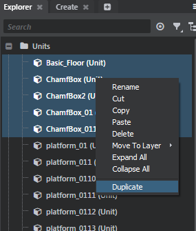

マルチオブジェクトの述語
複数のレベル オブジェクトが選択されている場合にコンテキスト アクションを表示する必要がある場合は、1 つのオブジェクトを処理する場合と同様に when 述語を設定します。ただし、when_multi_select 述語を設定して、コンテキスト アクションで複数のオブジェクトを許可するかどうかを判別する必要もあります。
また、ユーザがコンテキスト アクションをトリガすると、選択されたすべてのオブジェクトは単一文字列としてではなく、配列としてアクションに渡されます。1 つを選択した場合と複数を選択した場合の両方の処理に同じ関数を使用する場合は、この 2 つの場合を適切に処理する必要があります。
