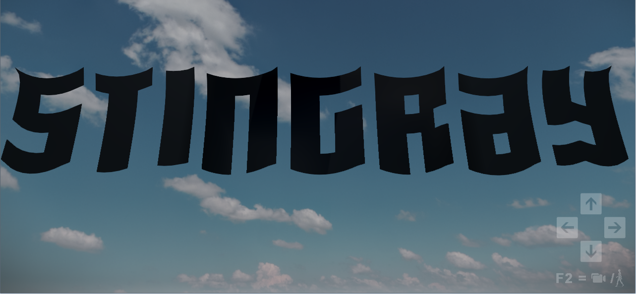

プラグインで MeshObjectApi および RenderBufferApi を併用すると、ランタイムに新しいメッシュを作成し、シーン内でレンダリングすることができます。新しいオブジェクトは、Stingray エディタでシーン内に配置された場合とまったく同じように、動的なライティングによってシェーディングされます。
プラグインでメッシュを即座に作成してレンダリングする方法を示す作業例については、エンジン プラグイン サンプル内の render_plugin/plugin.cpp ファイルを参照してください。このプラグインは Stingray という単語のような形状のメッシュをプログラムによって作成し、メッシュの各フレームを変形して布地エフェクトをシミュレートします。
この例を自分のプロジェクト内で操作するには、まず .dll をコンパイルして、インストールします。次に、プロジェクトの Lua スクリプトから、プラグインによって Lua 環境に追加された stingray.RenderPlugin.create_logo() 関数を呼び出します。この関数に次の 3 つのパラメータを渡す必要があります。
