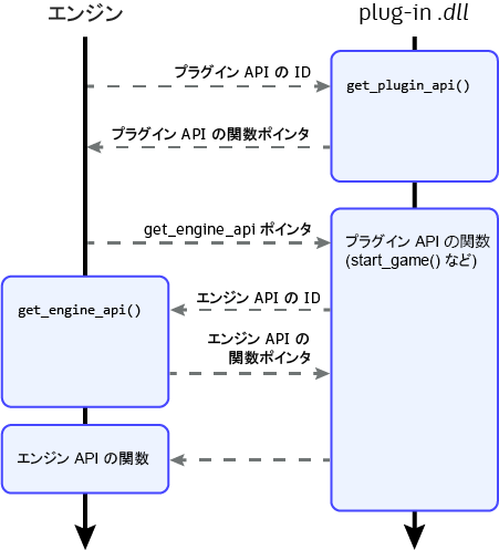

エンジンのプラグイン インタフェースは、エンジンとプラグイン間で相互作用のパターンに一貫性が維持されるよう構築されています。これらのすべての相互作用は、共通の API 定義セットに基づいています。双方がクエリーを送信して、相手がサポートする API を取得します。
まずエンジンはあらかじめ設定された get_plugin_api 関数を呼び出して、プラグインにその API をクエリーします。プラグインは、それらの共有プラグインの API 定義から実装する、すべての関数へのポインタが含まれる構造体をエンジンに提供します。
エンジンはプラグインで定義されたこれらの関数を呼び出すときに、独自の get_engine_api 関数ポインタを渡します。プラグインはこの関数を呼び出してエンジンにクエリーを行い、プラグインにエンジンのサービスを公開する API を取得します。次にプラグインは、それらの返された API の関数を呼び出して、エンジンに必要なタスクを実行させることができます。
次のイメージは、このワークフローの概要を示しています。
