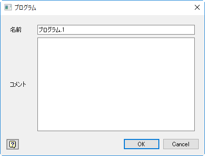

    [プログラム]ダイアログ ボックスが開きます。
  3. プログラムの名前と関連するコメントを入力し、[OK]をクリックします。
