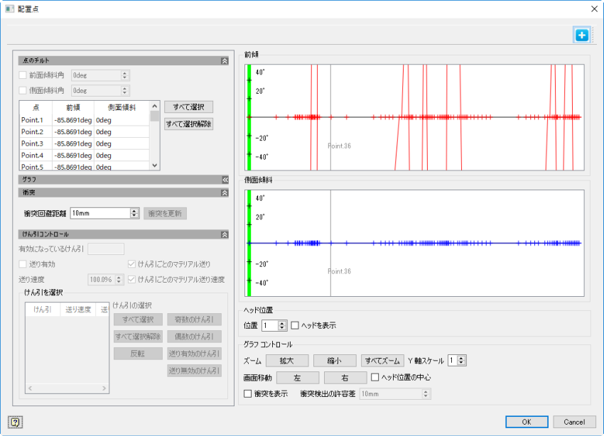

[配置点]ダイアログ ボックスを開いて使用する
  1. [ツールパスを編集]環境で、[ツールパスを編集]リボンの[配置点] をクリックします。
  2. ツールパスのコースを選択します。
    [配置点]ダイアログ ボックスが開き、選択したコースの値が表示されます。
    選択したコースとその点の角度がアプリケーション ウィンドウで分離されます。
  3. (省略可能)ダイアログ ボックスでコントロールを表示または非表示にします。
    • [すべて展開または折りたたむ] : すべてのコントロールを表示または非表示にします。
    • 下に展開 または上に折りたたむ : セクションのコントロールを表示または非表示にします。
    • 右にグラフを展開 または左に折りたたむ : グラフを表示または非表示にします。
  4. リストの点をクリックして選択します。
    複数の点を選択する場合、リストで[Ctrl]キーまたは[Shift]キーを押しながらクリックし、グラフで点全体をクリックしてドラッグするか、[すべて選択]をクリックします。選択した点はアプリケーション ウィンドウでハイライト表示されます。
  5. 選択した点の前面傾斜角と側面傾斜角を調整します。
  6. [けん引コントロール]でコースのけん引条件と設定を入力します。
    これらは[プロセス ゾーン]ダイアログ ボックスと同じコントロールです。[けん引ごとのマテリアル送り][けん引ごとのマテリアル送り速度]はマシン ヘッドのプロパティで有効になっている場合にのみ使用できます。
    ヒント:[プロセス ゾーン]ダイアログ ボックス」を参照してください。

  1. [配置点]ダイアログ ボックスで、角度を変更する点を選択します。
  2. [点のチルト]で、[前面傾斜角]を選択し、隣のボックスに値を入力します。
    これにより、工具ベクトル(ローラの中心のベクトル)を中心とする回転をコントロールします。これを考慮する別の方法は、「ピッチ」回転です。
  3. [点のチルト]で、[側面傾斜角]を選択し、隣のボックスに値を入力します。
    これにより、工具の接線ベクトルを中心とする回転をコントロールします。これを考慮する別の方法は、「ロール」回転です。

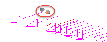

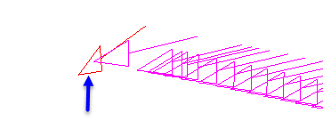

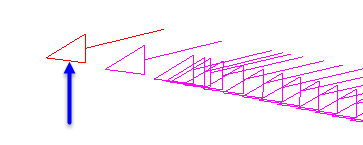

    この例では、点 1 の前面傾斜は 14 度、側面傾斜は 10 度です。これらは配置点のグラフに示されます(この例では、他の点の角度はすべて 0 です)。

  1. [配置点]ダイアログ ボックス右下の[グラフ コントロール]で、[衝突を表示]を選択します。
  2. (省略可能)グラフの下の[ヘッド位置]で、[ヘッドを表示]を選択し、マシン ヘッドとその衝突ポイントを表示します。
    衝突ポイントがヘッドでハイライト表示されます。ヘッドは選択した配置点に対応する位置に表示されます。
  3. [衝突検出の許容差]ボックスに距離の値を入力します。
    これは、衝突が発生するかどうかを検出するために使用される距離です。パーツの既定値は、[繊維配置]ダイアログ ボックスの[方法]タブで設定されます。パーツの配置点と、衝突ポイントの R 値の外側の限界との間の距離がこの許容差の値より小さい場合、この点での衝突が予想されます。衝突はグラフの太字の点で示されます。
  4. 衝突を回避するように傾斜角度を再計算するには、[衝突]の下の[衝突回避距離]ボックスに値を入力し、[衝突を更新]をクリックします。
    通常は、衝突検出の許容差に近い値を使用するのが最適です。
