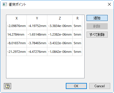

  2. TruFiber ツールバーにある[衝突ポイント] をクリックします。
    [衝突ポイント]ダイアログ ボックスが開きます。

  4. 衝突ポイントを作成するヘッドまたはローラのパーツをクリックします。
    ポイントの座標が生成され、[衝突ポイント]ダイアログ ボックスに追加されます。ポイントはパーツ上の小さな球として示されます。これらの球は、ポイントのインフルエンスの領域、つまりパーツと接触すべきではない領域を表します。
  5. [衝突ポイント]ダイアログ ボックスで R (半径)値を編集することでポイントのサイズを調整します。
