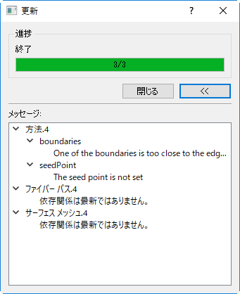

更新中に、ダイアログ ボックスに進行状況とエラー メッセージ(該当する場合)が示されます。エラー メッセージは、TruPlan ブラウザ内の項目にカーソルを合わせることによっても表示できます。
