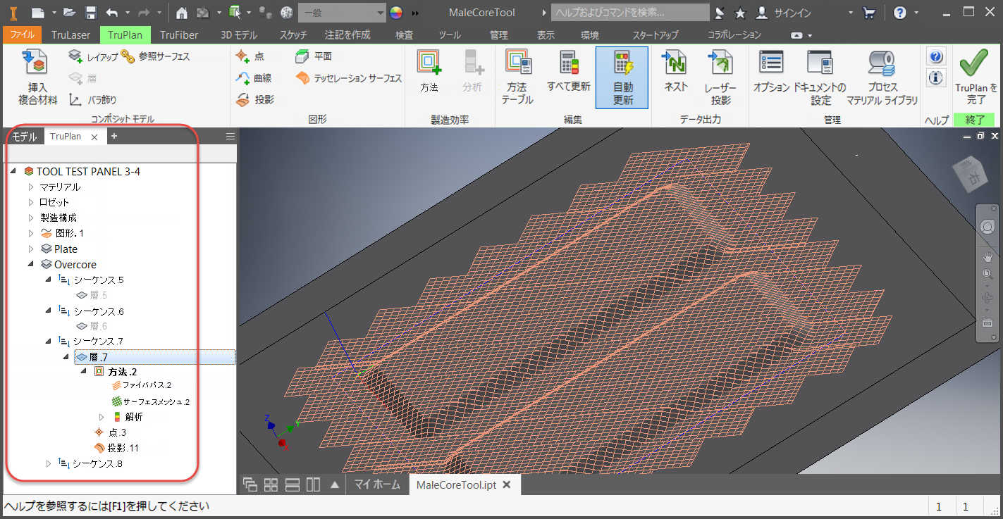

TruPlan ブラウザについて
TruPlan ブラウザは、Inventor ウィンドウの左側にある Inventor モデル ブラウザと似ています。 (バージョンや設定に応じて、リボンがご使用のインストール環境とは異なる可能性があります。)
ブラウザにアクセスするには、Inventor ブラウザの[モデル]タブの横にある[+]をクリックし、ドロップダウン リストから[TruPlan]を選択します。
TruPlan ブラウザの構造
ブラウザに、TruPlan プロジェクトのコンポーネントが表示されます。
  • ルート(最上位)ノード(この例では「TOOL TEST PANEL 3-4」)
  • [材料]
  • ロゼット
  • 製造設定
  • ジオメトリ フォルダ
  • レイアップ(この例では「Plate」と「Overcore」)
ブラウザでアイテムを展開し、作業内容を整理するためにフォルダを作成することができます。ブラウザ内のフォルダおよびその他のオブジェクトの並べ替え、およびコピー アンド ペーストを行うことができます。ジオメトリ フォルダを、新しいジオメトリを配置する既定の場所にするには、右クリックしてから[既定フォルダ]を選択します。
項目の選択について
TruPlan リボンのボタンを使用できるかどうかは、ブラウザでの選択内容によって異なります。たとえば、[層]ボタンは、層を作成するレイアップを選択するまでは使用可能になりません。ほとんどの Windows アプリケーションと同じように、複数の項目を選択するには[Ctrl]キーと[Shift]キーを使用します。
項目の表示について
表示設定を使用して項目の表示と非表示を切り替えると、作業が簡単になります。たとえば、キャンバス内の特定のサーフェスまたはジオメトリのみを表示する場合は、ブラウザでそれらのアイテムを右クリックし、[表示設定]が選択されていることを確認します。表示しない項目を右クリックし、[表示設定]を選択解除します。
親ノードの表示設定が、子の表示設定よりも優先されます。そのため、親ノードの[表示設定]を選択解除すると、すべての子が表示設定にかかわらず非表示になります。親ノードの[表示設定]を有効にすると、[表示設定]が有効になっている子のみが表示されます。
