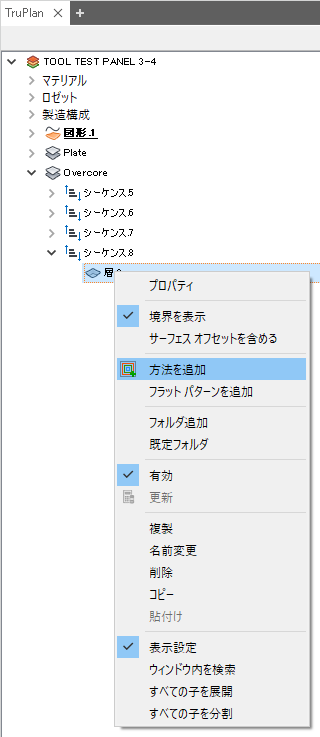

- モデルを開いて TruPlan 環境を起動した後で、製造方法の作成に使用するシード点を作成して投影します。
「点、カーブ、および投影を使用する」を参照してください。
- アプリケーション ウィンドウの左側にある TruPlan ブラウザを使用して、モデル内の層にナビゲートします。
「TruPlan ブラウザについて」を参照してください。
- 層を右クリックして[方法を追加]を選択できます。
- [方法]ダイアログ ボックスを使用して層に対する方法を作成します。
「方法を使用する」を参照してください。
