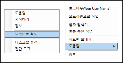

Autodesk Drive에 액세스할 수 있고 커넥터에 아직 표시되지 않는 경우 다음 단계에 따라 강제로 업데이트할 수 있습니다.
  1. Desktop Connector 트레이 아이콘 Desktop Connector 아이콘을 마우스 오른쪽 버튼으로 클릭합니다.
  2. 표시된 것처럼 도움말 > 드라이브 확인을 클릭합니다.
드라이브 확인
