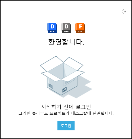

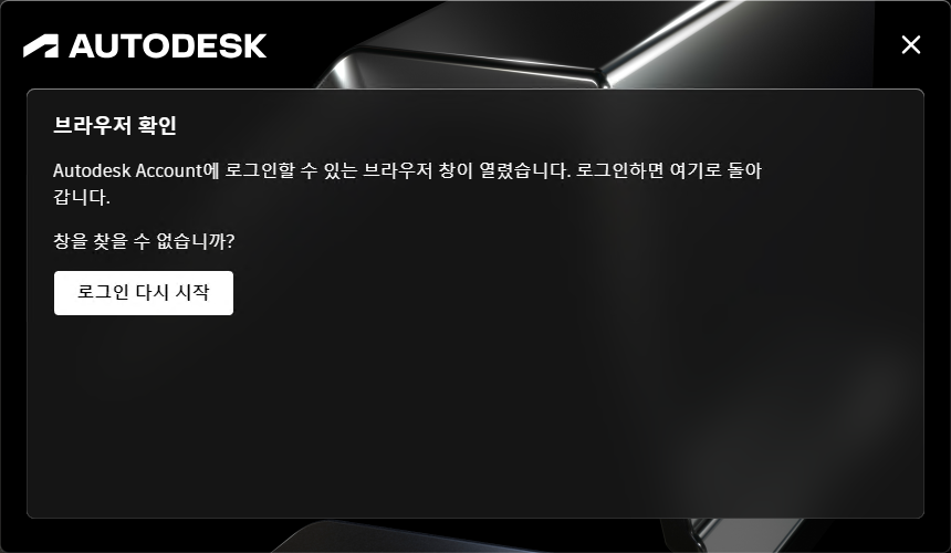

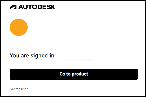

설치 후 로그인
Desktop Connector를 설치한 후에는 시작 프로세스의 일부로 로그인하라는 메시지가 자동으로 표시됩니다. Desktop Connector로 작업을 시작하려면 Autodesk 자격 증명을 입력하기만 하면 됩니다.
Autodesk 자격 증명과 연관된 지원되는 각 데이터 소스에 대한 커넥터가 파일 탐색기에 생성됩니다.

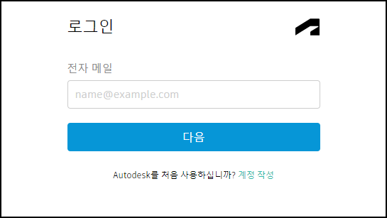

로그아웃 후 로그인
이전에 로그아웃한 경우 트레이 아이콘을 클릭하면 홈 화면에 다시 로그인하라는 메시지가 표시됩니다.
을 클릭합니다.
- Autodesk 자격 증명을 입력합니다.
또는 트레이 아이콘을 마우스 오른쪽 버튼으로 클릭하고
을 선택할 수 있습니다.
