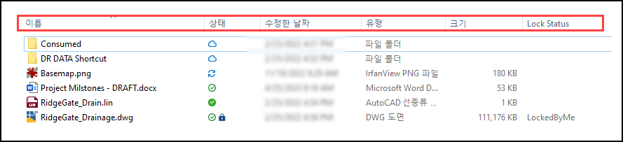

파일 탐색기에서 프로젝트 폴더 및 파일 속성을 볼 수 있습니다. 속성은 열 헤더로 표시되고 정보가 있는 위치에 값이 채워집니다.
뷰 속성
표시되는 기본 속성은 다음과 같습니다.
표시 속성

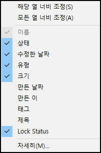

기본 속성 외에도 열 헤더를 마우스 오른쪽 버튼으로 클릭하고 현재 폴더에 표시할 추가 속성을 선택할 수 있습니다.
속성 값 선택
