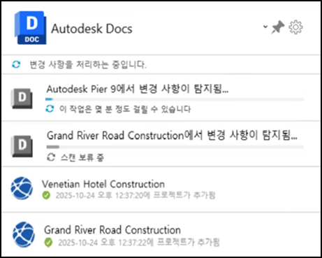

Forma 및 Fusion 홈 화면
Forma 및 Fusion 홈 화면에는 이전 24시간의 작업이 표시됩니다.
프로젝트를 추가 또는 제거하거나 커넥터에서 파일 또는 폴더를 수정하면 이러한 작업이 홈 화면에 표시됩니다.
홈 화면에도 "스캔" 작업이 표시됩니다. 이러한 스캔 활동은 다음과 같습니다.

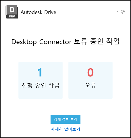

Drive 홈 화면
Drive 홈 화면에는 다음 항목이 모두 표시됩니다.
상세 정보 보기를 클릭하여 보류 중인 작업 화면에 액세스하여 진행 중인 모든 작업을 볼 수 있습니다.
Drive 홈 화면
자세한 내용은 Drive - 홈 화면 및 보류 중인 작업 도움말 항목을 참고하십시오.

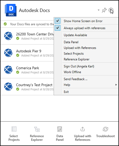

바로 가기 메뉴 옵션
홈 화면 메뉴 옵션
다음 표에는 연결된 특정 드라이브에서만 사용할 수 있는 시나리오를 비롯하여 사용 가능한 메뉴 옵션이 자세히 설명되어 있습니다. 자세한 내용을 보려면 도움말 항목 링크를 클릭하십시오.
메뉴 옵션 동작 도움말 항목 링크
업데이트 사용 가능 사용 가능한 Desktop Connector 업데이트가 있는 경우 활성화됩니다. Desktop Connector 업데이트
오류 발생 시 홈 화면 표시 동기화 오류가 발생할 때 홈 화면을 자동으로 표시하는 확인란 설정(기본적으로 활성화됨) 스마트 오류 알림
항상 참조를 포함하도록 요청* 파일을 커넥터로 끌 때 참조와 함께 업로드 워크플로우를 트리거하는 확인란 설정 참조와 함께 자동 업로드
데이터 패널* Windows 파일 탐색기에서 Forma 및 Fusion 연결 드라이브의 파일에 대한 자세한 파일 정보 및 클라우드 기반 특성을 봅니다. 데이터 패널
참조와 함께 업로드* 파일 및 해당 참조를 Fusion 및 Forma 커넥터에 업로드하는 워크플로우가 향상되었습니다. 참조와 함께 업로드
프로젝트 선택* 파일 탐색기에서 프로젝트 추가 또는 제거 프로젝트 관리
참조 탐색기 참조를 분석하고 확인하여 누락 또는 순환 참조를 포함한 오류 문제 해결 참조 탐색기 정보
오프라인으로 작업 클라우드 데이터에 연결하지 않고 커넥터 컨텐츠로 작업합니다. Forma - 오프라인으로 작업
Drive - 오프라인으로 작업
Fusion - 오프라인으로 작업
로그아웃 또는 로그인 Desktop Connector 로그인 및 로그아웃 로그인 및 로그아웃
피드백 보내기 Desktop Connector에 대한 경험을 평가하고 팀에 경험에 대한 메시지를 보냅니다. 피드백 보내기
도움말 이 도움말 사이트에 액세스합니다. Desktop Connector 도움말
종료** Desktop Connector 실행을 중지하고 트레이 아이콘을 제거합니다. Desktop Connector를 종료합니다.
정보 소프트웨어 크레딧 소프트웨어 크레딧 및 현재 버전
드라이브 확인 데이터 소스에 대한 액세스 권한이 변경되어 아직 관련 드라이브를 볼 수 없는 경우 커넥터를 추가합니다. 커넥터
데스크탑 분석 데이터 수집에 참여하거나 데이터 수집을 거부합니다. 데이터 분석 수집
진단 로그 진단 로그를 생성하여 Desktop Connector의 예기치 않은 동작을 분석합니다. 보고 및 진단 로그
보기 위한 프로세스* Forma에서 선택한 파일에 대한 보기 파일을 수동으로 생성 Forma - 파일 및 폴더 관리
