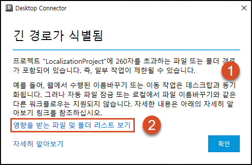

긴 경로 알림
Desktop Connector는 사용자가 긴 경로를 관리하는 데 도움이 되는 알림 및 도구를 제공합니다. 프로젝트를 추가할 때 긴 경로가 발견되면 다음 정보가 제공됩니다.
긴 경로가 식별됨
충돌을 해결하려면 해당 웹 인터페이스(Autodesk Docs 또는 Fusion)를 통해 폴더 계층 구조 및 파일/폴더 이름을 줄이는 것이 좋습니다. 또한 작업공간 변경 명령을 사용하여 로컬 캐시에 사용되는 기본 경로를 줄임으로써 긴 경로 이슈를 방지할 수 있습니다. 자세한 내용은 긴 경로 이슈 방지를 참고하십시오.
영향을 받는 파일 및 폴더 리스트 보기를 선택하면 문제가 되는 모든 파일/폴더를 나열하는 텍스트 파일이 열립니다. 또는 다음과 같이 긴 경로에 대한 정보가 포함된 폴더로 이동할 수 있습니다.

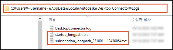

팁: 긴 경로 정보는 Desktop Connector 로그 위치(C:\Users\<username>\AppData\Local\Autodesk\Desktop Connector\Logs)로 이동하고 다음 이미지에 표시된 텍스트 파일을 확인하여 언제든지 찾을 수 있습니다.
