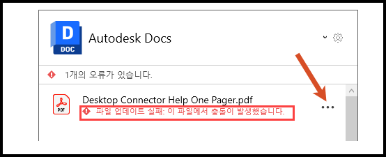

파일 또는 폴더 오류가 발생하면 빨간색 DC 오류 아이콘 아이콘이 표시되고 해당 파일 또는 폴더가 홈 화면 작업 맨 위로 이동합니다. 잘린 파일 또는 폴더 오류 메시지 위에 마우스를 놓으면 오류의 전체 상세 정보를 읽을 수 있습니다.
메시지 위에 마우스 놓기

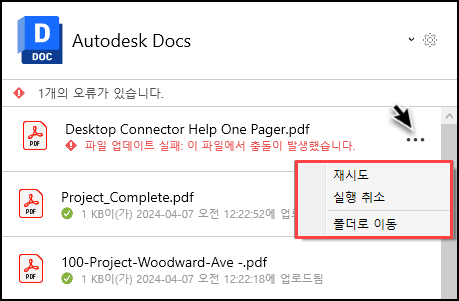

파일 또는 폴더의 오류가 자동 재시도를 통해 해결되지 않으면 자세히 메뉴 줄임표 아이콘을 사용하여 다른 옵션을 탐색할 수 있습니다.
