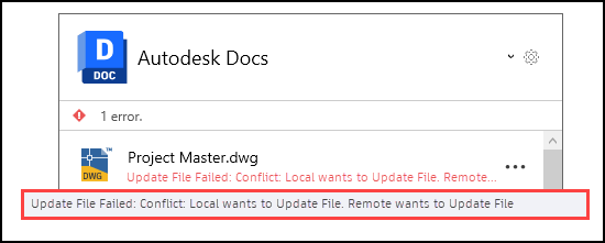

충돌 알림
충돌하는 파일 또는 폴더가 있는 경우 홈 화면에 충돌 오류 알림 DC 오류 아이콘이 표시됩니다.

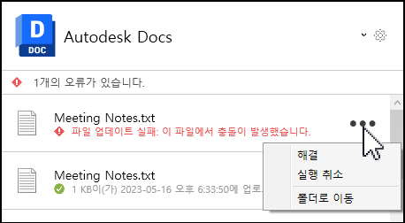

충돌 해결
충돌 해결 대화상자가 열립니다.

폴더로 이동
자세히 메뉴 타원에는 폴더로 이동도 포함되어 있습니다.
폴더로 이동을 선택하여 충돌하는 파일 또는 폴더가 있는 폴더를 열 수 있습니다.
