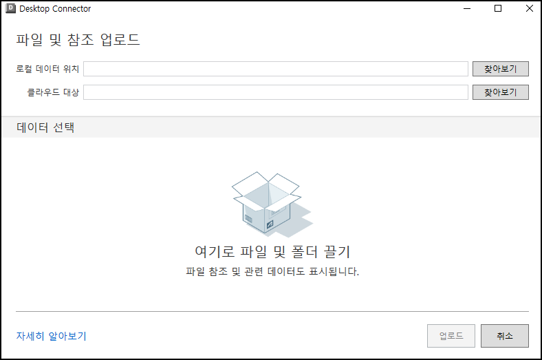

파일 및 참조 업로드 도구를 사용하면 나열된 모든 파일을 클라우드에 업로드하기 전에 설계 파일을 추가하고 수집된 참조 및 관련 데이터를 모두 볼 수 있습니다.
설계 파일 추가
  1. Desktop Connector 트레이 아이콘 Desktop Connector 트레이 아이콘을 마우스 오른쪽 버튼으로 클릭합니다.
  2. 메뉴에서 파일 및 참조 업로드를 클릭합니다.
    파일 및 참조 업로드
    다음과 같은 방법으로 파일을 추가할 수 있습니다.
    • 개별 폴더
    • 여러 폴더
    • 파일과 폴더의 조합
    • 단일 파일
    • 다중 파일: 동일한 상위 폴더의 다중 폴더만 추가할 수 있습니다.
    참고: 이미 Autodesk Docs 커넥터에 있는 설계 파일은 추가할 수 없습니다.
  3. 설계 파일 추가:
    • 파일 및 폴더를 끌어 놓습니다.
    • 로컬 데이터 위치 옆에 있는 찾아보기를 클릭하고 단일 또는 여러 파일을 찾아 선택합니다. 단일 파일의 위치가 표시되거나 파일 위치에 따라 다양함으로 표시됩니다.

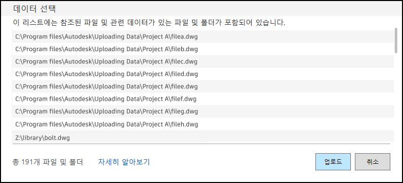

설계 파일을 추가하면 이 도구는 수집된 모든 참조 및 관련 데이터를 나열합니다.
참조 및 관련 데이터 보기

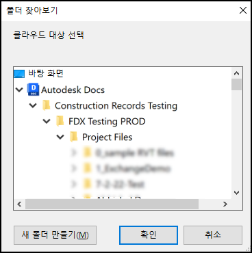

문서에 파일 업로드
  1. 클라우드 대상 옆에 있는 찾아보기를 클릭합니다.
    클라우드 대상 위치
  2. Autodesk Docs 커넥터에서 대상 폴더를 선택합니다.
  3. 확인을 클릭합니다.
  4. 업로드를 클릭합니다.
  5. 홈 화면에서 업로드 진행률을 볼 수 있습니다.
