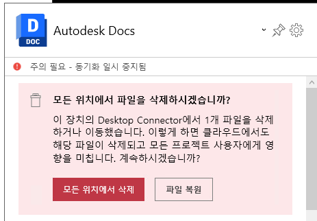

삭제
파일 또는 폴더를 마우스 오른쪽 버튼으로 클릭하고 삭제를 선택하여 커넥터 클라우드 데이터 소스에서도 관련 파일 또는 폴더를 삭제합니다. 삭제한 후 Desktop Connector 홈 화면에 삭제 확인 메시지가 표시됩니다. 확인을 마치면 로컬 컴퓨터와 클라우드 모두에서 파일이 제거됩니다.
로컬 컴퓨터에서 공간을 절약하려면 대신 공간 확보를 사용하십시오. 삭제를 사용하면 로컬 컴퓨터와 클라우드 모두에서 파일이 제거됩니다.
경고: 프로젝트 수준 폴더를 삭제하지 마십시오. 프로젝트 자체는 클라우드에서 삭제할 수 없지만 프로젝트 수준 폴더를 선택하여 삭제하면 해당 프로젝트 내의 모든 파일이 삭제됩니다.

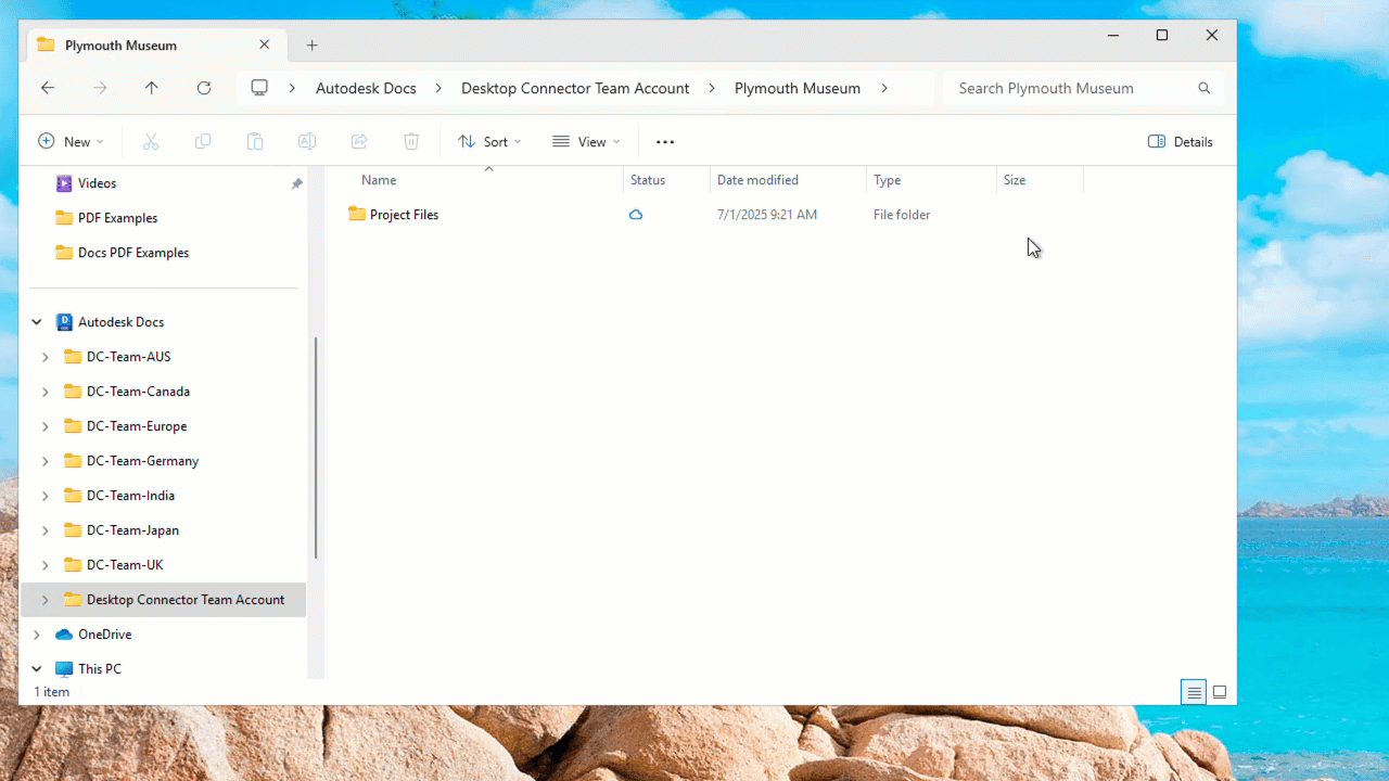

파일 특성 뷰 사용자화
Desktop Connector의 파일 탐색기 뷰에서 표시되는 속성과 열을 사용자 지정하여 작업 흐름에 맞게 조정할 수 있습니다. 다음 단계는 아래의 애니메이션 가이드에도 설명되어 있습니다.
현재, Desktop Connector 설치 시 뷰에서 사용자 특성을 자동으로 설정할 수 있는 방법은 없습니다. 그러나 Windows 파일 탐색기 뷰 옵션을 사용하여 이러한 설정을 수동으로 구성할 수 있습니다.
표시되는 특성을 사용자화하려면:
  1. 파일 탐색기에서 Desktop Connector 폴더로 이동합니다.
  2. 열 헤더(이름, 수정 날짜, 유형, 크기 등)를 마우스 오른쪽 버튼으로 클릭합니다.
  3. 표시하거나 숨길 특성을 클릭합니다
  4. 상세 정보 선택 대화상자에서 표시하거나 숨길 특성을 선택하거나 선택취소합니다.
  5. 특성을 원하는 순서로 끕니다.
  6. 이 뷰를 폴더 구조 아래로 전파하려면 특성 바로 위에 있는 점 3개 메뉴를 선택합니다.
  7. "옵션"을 선택합니다.
  8. "뷰" 탭을 선택합니다.
  9. "폴더에 적용"을 선택합니다.
  10. 메시지가 표시되면 "예"를 선택한 후 "확인"을 클릭합니다.

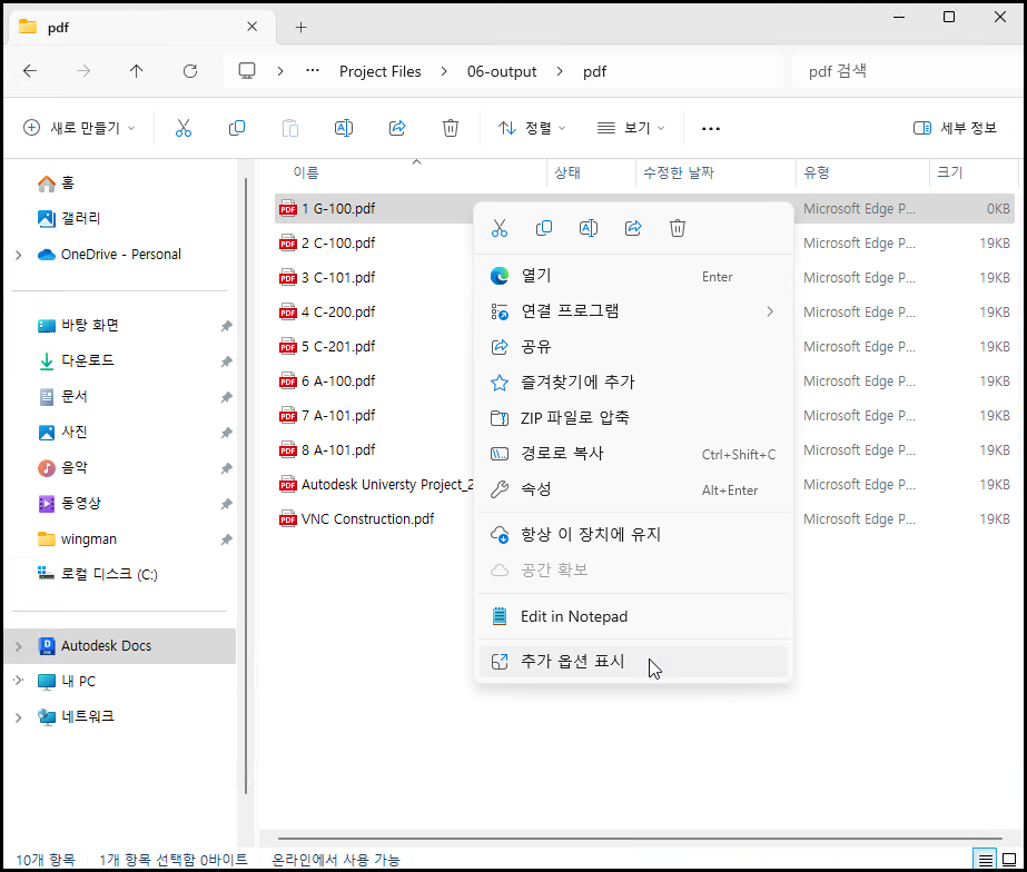

기본 Windows 마우스 오른쪽 버튼 클릭 명령
파일 또는 폴더를 마우스 오른쪽 버튼으로 클릭하여 Windows에서 사용할 수 있는 모든 명령을 확인합니다. 여기에는 다음이 포함됩니다.
Desktop Connector 마우스 오른쪽 버튼 클릭 명령
Desktop Connector 16.10.x 이상이 설치되어 있는 경우 마우스 오른쪽 버튼 클릭 메뉴에서 다음 명령을 사용할 수 있습니다.
참고:
Desktop Connector 마우스 오른쪽 버튼 클릭 명령이 지원되지 않으므로 Desktop Connector가 관리자 권한(승격됨)으로 실행 중인 경우 표시되지 않습니다. 지원되지 않는 워크플로우에 대해 자세히 알아보기
파일을 마우스 오른쪽 버튼으로 클릭하고 Desktop Connector 메뉴에서 명령을 선택합니다.
마우스 오른쪽 버튼 클릭 명령
17.1 버전부터 Desktop Connector 메뉴 항목은 "추가 옵션 표시"를 클릭하지 않아도 Windows 11 상황에 맞는 메뉴에 바로 표시됩니다.

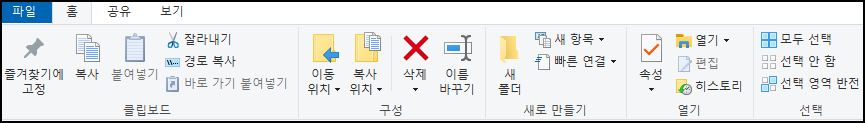

리본 명령
Autodesk Docs 커넥터에서 파일 탐색기 리본을 사용하여 작업할 수 있습니다. 파일 또는 폴더를 선택하여 추가 명령을 활성화합니다.
파일 탐색기 리본

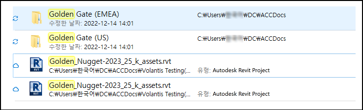

검색
키워드를 사용하여 모든 프로젝트 또는 특정 프로젝트 또는 폴더에서 검색할 수 있습니다.
  1. 다음 중에서 선택합니다.
    • 모든 프로젝트를 검색할 Autodesk Docs 커넥터
    • 해당 프로젝트의 폴더로 검색을 제한하는 특정 프로젝트
    • 해당 상위 폴더 및 모든 하위 폴더에 대한 검색을 구체화하는 특정 폴더
  2. 파일 탐색기 오른쪽 위에 있는 검색 상자를 클릭합니다.
    검색 상자
  3. 키워드를 입력하고 Enter 키를 누릅니다.
    탐색기 뷰
관련된 경우 파일, 폴더, 프로젝트 또는 경로에 강조 표시된 키워드와 함께 검색 결과가 표시됩니다.
