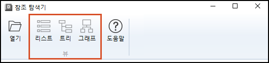

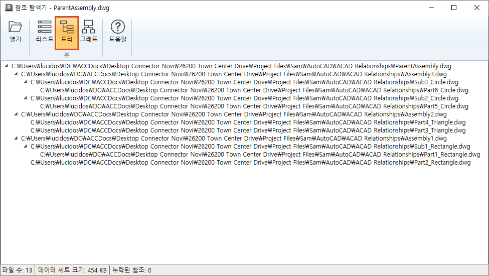

참조 탐색기에서 파일을 연 후에는 참조 데이터를 다른 뷰에 표시하도록 선택할 수 있습니다. 리스트, 트리 또는 그래프를 선택할 수 있습니다.

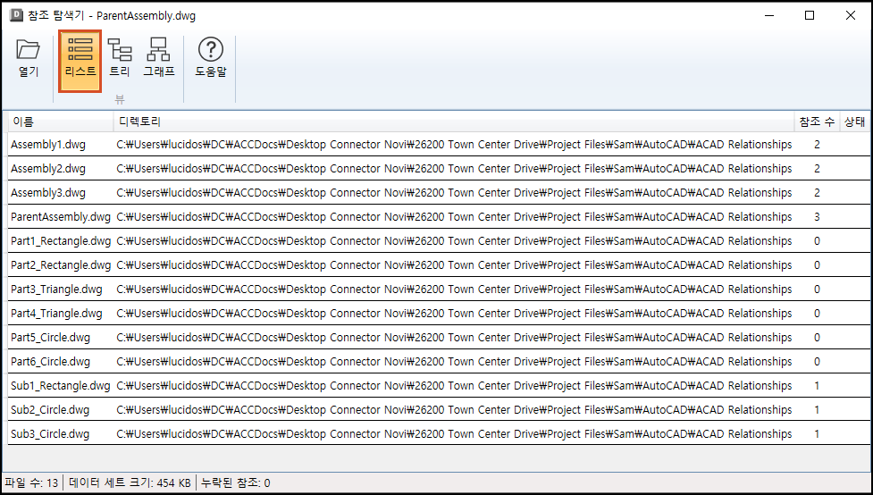

다음 열 속성을 사용하여 단순 리스트 뷰에서 데이터 세트를 시각화합니다.
이름: 파일 확장자가 있는 파일 또는 화면표시 이름
디렉토리: 커넥터 내부 또는 외부의 로컬 파일 위치에 대한 전체 경로입니다.
참조 수: 참조 탐색기에 추가된 파일에서 참조하는 파일 수
상태:

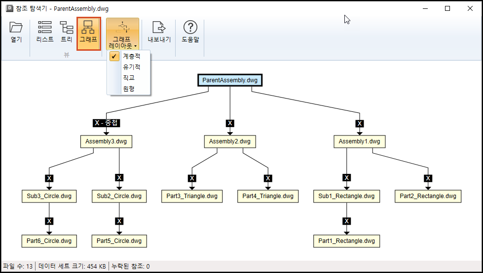

그래픽 화면표시에서 데이터세트를 시각화합니다.
다음과 같은 그래프 레이아웃이 제공됩니다.
마우스 왼쪽 버튼을 누른 채 이동하여 초점이동합니다.
마우스 휠을 스크롤하여 확대 및 축소합니다.
파일 이름 위에 커서를 놓으면 파일의 전체 경로가 포함된 툴팁이 표시됩니다.
해당 위치에서 파일을 찾을 수 없는 경우 빨간색 상자와 빨간색 텍스트가 표시됩니다.
점선 화살표 위에 마우스를 놓으면 순환 관계가 있음을 확인할 수 있습니다.
그래프 뷰를 공유를 위해 PNG 파일로 내보냅니다.
