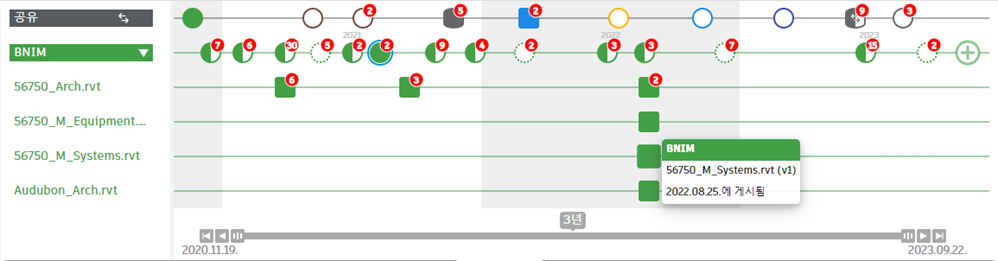

또한 Cloud Workshared Revit 모델을 사용하여 공동작업하는 팀을 위해 타임라인에 게시된 모델이 표시됩니다.

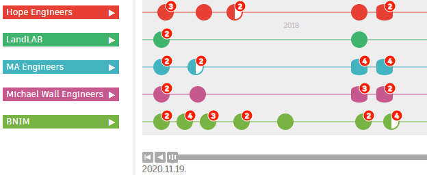

  1. 화면 상단의 핸들을 클릭하여 타임라인()을 엽니다.
    팀의 패키지가 순이익에 표시됩니다. 공유 라인은 다른 모든 팀의 패키지 모음입니다.
  2. 핸들에서 아래쪽 화살표를 클릭하여 공유 선을 확장하고 프로젝트의 모든 팀을 봅니다.
  3. 핸들에서 위쪽 화살표를 클릭하여 시간 표시 막대를 축소하거나 핸들에서 닫기 아이콘을 클릭하여 뷰  에서 시간 표시 막대를 숨깁니다.

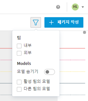

Project Timeline 필터링
기본적으로 Project 타임라인에는 팀의 패키지 및 모델과 다른 팀에서 공유하는 패키지 및 모델의 조합이 표시됩니다. Project 타임라인을 필터링하여 특정 데이터를 숨길 수 있습니다.
  2. 화면 오른쪽 위에서 필터 아이콘을 클릭합니다.
  3. 프로젝트에 대한 프로젝트 및 팀 자동화를 설정한 경우 내부 및 외부 옵션을 사용하여 로컬 팀만 표시하거나 브리징된 팀만 표시합니다.
  4. 모델 숨기기 옵션을 전환하여 다른 팀에서 링크된 모델을 숨깁니다. 다른 팀에서 공유하는 패키지는 항상 표시됩니다.
  5. 활성 팀의 모델 옵션을 사용하여 팀에서 게시한 모델만 표시합니다. 또는 다른 팀의 모델 옵션을 사용하여 다른 팀의 링크된 모델만 표시할 수 있습니다. 팀의 패키지는 항상 표시됩니다.
