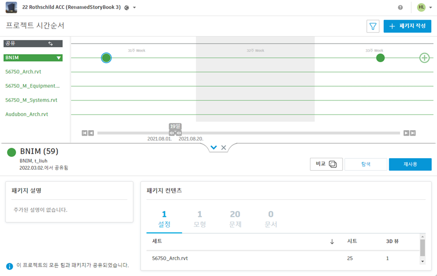

  1. 타임라인 노드 위에 커서를 놓으면 해당 노드에 대한 정보를 확인할 수 있습니다.
  2. 타임라인 노드를 클릭하여 패키지 컨텐츠의 개요를 확인합니다.
    패키지를 클릭하면 해당 패키지에 포함된 항목의 이름, 릴리즈 정보, 설명 및 집합을 볼 수 있습니다. 링크된 모델을 클릭하면 모델이 표시됩니다.
  3. 2단계에서 패키지를 선택한 경우:
    1. 탐색을 클릭하여 패키지 상세 정보를 확인합니다.
      패키지에서 새로 공유된 항목은 집계된 프로젝트 모형의 컨텍스트로 뷰어에 표시됩니다. 패널의 옵션을 사용하여 팀, 단계 및 레벨별로 필터링하거나 패키지의 세트, 모형 및 문서 리스트를 볼 수 있습니다. 자세한 내용은 집계된 프로젝트 모형을 참고하십시오.
    2. 변경 사항 표시를 클릭하여 동일한 팀의 이 패키지와 이전 패키지 간의 변경 사항을 비교합니다. 자세한 내용은 시각화 인터페이스 변경 항목을 참고하십시오.
    3. 사용을 클릭하여 패키지의 컨텐츠를 팀의 공간에 사용합니다. 자세한 내용은 패키지를 참조하십시오.
