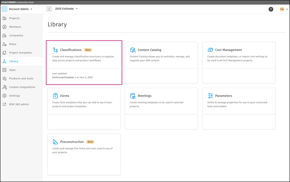

라이브러리의 분류로 이동하려면:
  1. 계정 관리의 왼쪽 탐색 창에서 라이브러리를 클릭합니다.
    • 라이브러리 페이지의 분류 카드는 계정의 분류에 대한 가장 최근 변경 사항에 대한 날짜 및 사용자 정보를 제공합니다.

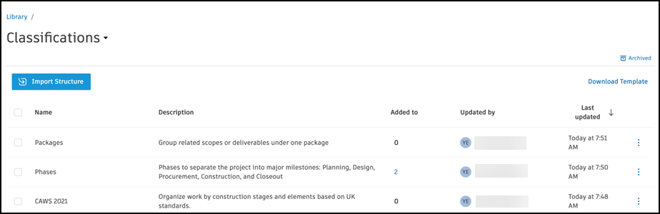

  1. 분류 카드를 클릭하여 분류 라이브러리 페이지를 엽니다. 이 페이지에서 분류 구조를 작성하고 관리하여 프로젝트 및 제품 워크플로우 전반에서 데이터를 구성할 수 있습니다.
계정의 프로젝트에서 사용할 수 있는 분류 구조 리스트가 표시됩니다. 리스트의 항목을 클릭하면 해당 구조가 열립니다.
