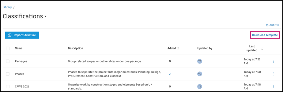

  1. 계정 관리의 왼쪽 탐색 창에서라이브러리를 클릭합니다.
  2. 분류 카드를 선택하여 라이브러리분류 페이지를 엽니다.
  1. 템플릿 다운로드를 클릭하여 XLSX 템플릿 다운로드하고 이를 사용하여 분류 구조를 작성합니다.
    • 팀에 필요한 코드, 이름 및 계층을 입력합니다.
    • 성공적으로 가져오려면 템플릿에서 제공하는 지침 및 형식을 따릅니다.
  2. 구조 가져오기를 클릭하여 완료된 XLSX 파일을 라이브러리로 다시 가져옵니다.

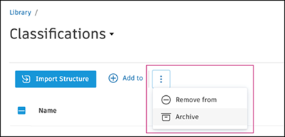

  3. 보관할 분류 구조의 왼쪽에 있는 확인란을 선택합니다.
  4. 분류 리스트 맨 위에서자세히(점 3개) 메뉴를 클릭하고보관을 선택합니다.
  1. 보관 분류 구조 모달에서보관을 클릭하여 확인합니다.

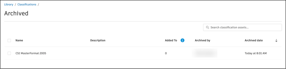

    이제 보관된 분류 구조가 보관됨 목록에 나타납니다. 분류 페이지의 오른쪽 위에 있는 보관됨 링크를 클릭하여 보관된 구조를 봅니다.

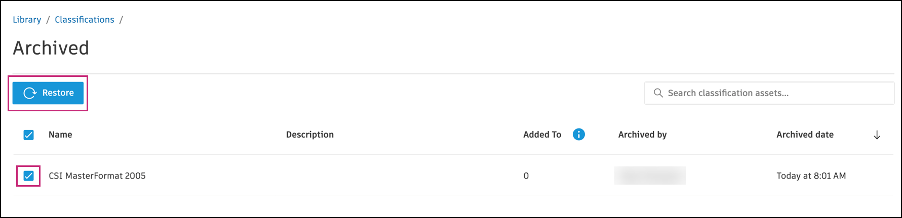

  3. 분류 페이지의 오른쪽 위에 있는보관됨 링크를 클릭하여 보관된 리스트를 엽니다.
  4. 복원할 분류 구조의 왼쪽에 있는 확인란을 선택합니다.
  1. 목록 왼쪽 위에 있는 파란색복원 버튼을 클릭합니다.
  2. 확인을 위해 열리는 모달에서 복원을 클릭합니다.
    이제 분류가 보관된 리스트에서 활성 라이브러리로 다시 이동되며, 여기에서 분류를 관리하고 프로젝트에 적용할 수 있습니다.
