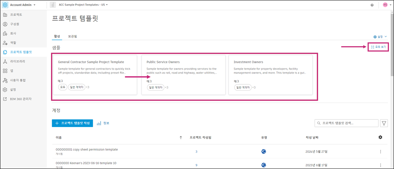

  1. Account Admin으로 이동합니다.
  2. 왼쪽 탐색에서 프로젝트 템플릿을 클릭합니다.
  3. 샘플 템플릿을 클릭하여 사용 가능한 샘플 템플릿의 축소 가능한 리스트를 엽니다.
    샘플 프로젝트 템플릿
  4. 프로젝트 템플릿 카드를 클릭하여 템플릿에 대한 상세 정보를 보거나 모두 보기를 클릭하여 사용 가능한 모든 템플릿을 확인한 다음 프로젝트 템플릿 클릭합니다.
템플릿에 대한 설명, 회사 유형 또는 프로젝트 요구사항과 같은 템플릿의 식별을 나타내는 태그 및 포함된 항목 리스트가 포함된 플라이아웃 패널이 열립니다.

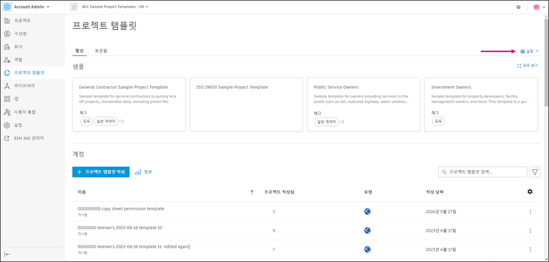

Account Admin에서 샘플 프로젝트 템플릿 표시 또는 숨기기
프로젝트 템플릿에 샘플 템플릿을 표시할지 여부를 선택할 수 있습니다.
  1. 프로젝트 템플릿 페이지에서 설정을 클릭합니다.
    프로젝트 템플릿 설정
  2. Account Admin에서 샘플 템플릿 표시 을 선택하여 표시하거나 선택 취소하여 숨깁니다.
페이지가 선택 항목으로 즉시 새로 고침됩니다.
