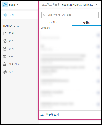

  1. 프로젝트 선택기를 사용하여 템플릿을 클릭합니다.
  2. 메뉴 맨 아래에서 모든 템플릿 보기를 클릭합니다.
    템플릿 선택기 메뉴

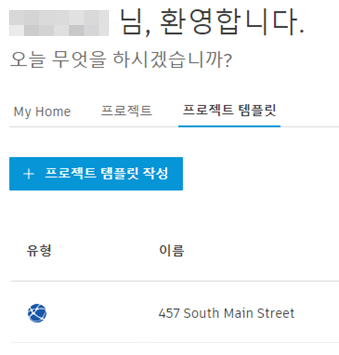

  3. 프로젝트 템플릿 탭에서 프로젝트 템플릿 작성을 클릭합니다.
    프로젝트 템플릿 작성 버튼

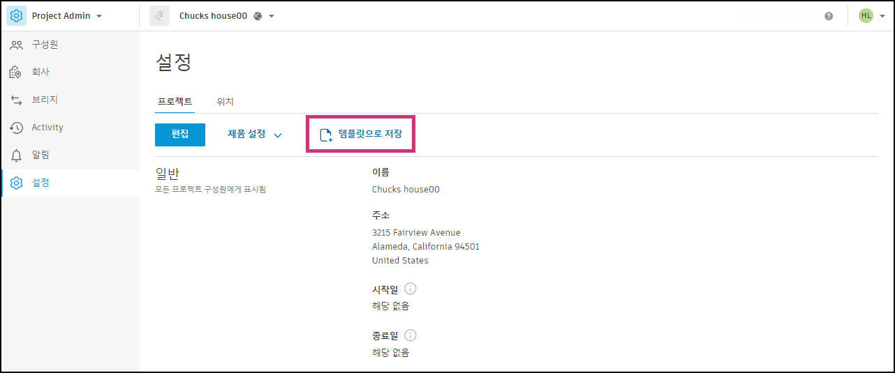

  1. 제품 선택기를 사용하여 Project Admin을 클릭합니다.
  2. 왼쪽 탐색 메뉴에서 설정을 클릭합니다.
  3. 템플릿으로 저장을 클릭합니다.
    Project Admin에서 템플릿으로 저장
  4. 템플릿의 이름을 입력합니다.
    참고: 프로젝트 템플릿에서는 특정 도구 및 기능만 사용할 수 있습니다. 해당 프로젝트 항목이 프로젝트 템플릿에 복사됩니다. 자세한 내용은 프로젝트 템플릿에서 지원되는 제품 및 도구를 참조하십시오.
  5. 템플릿으로 저장을 클릭합니다.
