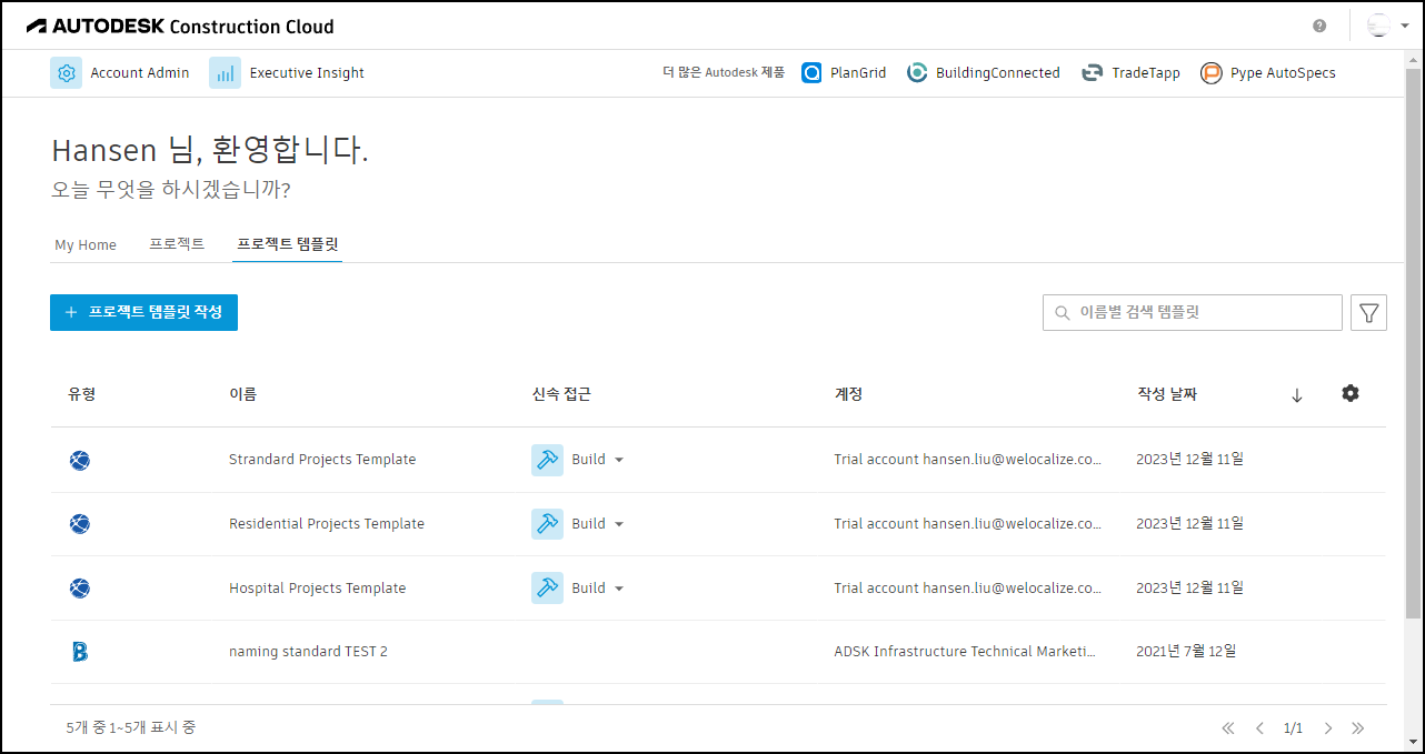

계정 관리자와 표준 관리자는 프로젝트 템플릿을 사용하여 유사한 구성으로 여러 프로젝트를 작성하는 프로세스를 간소화할 수 있습니다. 관리자는 프로젝트 템플릿에서 멤버, 표준 파일 등을 설정하는 등 다양한 제품 및 도구에 대한 프로젝트 설정을 구성할 수 있습니다.
현재 프로젝트 템플릿은 Autodesk Docs, Autodesk Build, Autodesk Cost, Autodesk Takeoff 및 Design Collaboration에서 지원됩니다.
