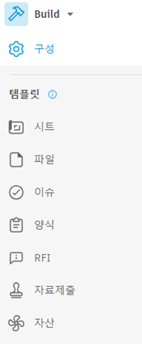

다음 표에서는 프로젝트 템플릿의 각 제품에 사용할 수 있는 도구를 보여줍니다. 제품 링크를 클릭하여 구성할 수 있는 특정 항목 및 설정에 대해 알아봅니다.
참고: 프로젝트에서 프로젝트 템플릿을 작성하는 경우 구성할 수 있는 프로젝트 항목만 프로젝트 템플릿에 복사됩니다.
제품 지원되는 도구
Autodesk Build
Autodesk Docs
오토데스크 비용 관리
Autodesk Takeoff
Design Collaboration
