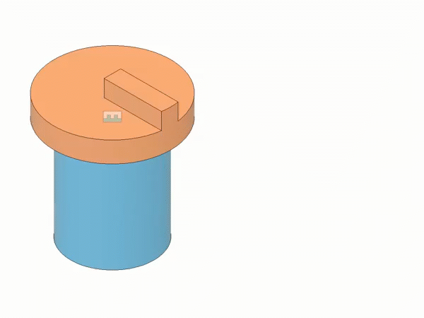

접합을 사용하여 복제
접합을 사용하여 복제는 조립품의 구성요소와 조립품에 부착된 접합을 Fusion에서 복제합니다.

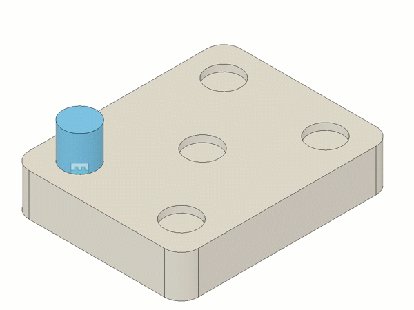

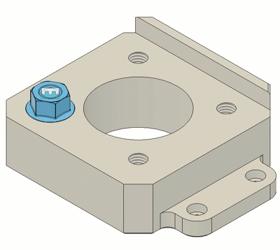

접합을 사용하여 조립된 구성요소를 하나 이상 선택한 다음 조립품에서 접합을 사용하여 조립품의 복제를 배치합니다. 새 중복된 구성요소는 선택한 대상 구성요소에 결합됩니다.
접합을 사용하여 복제애니메이션 예

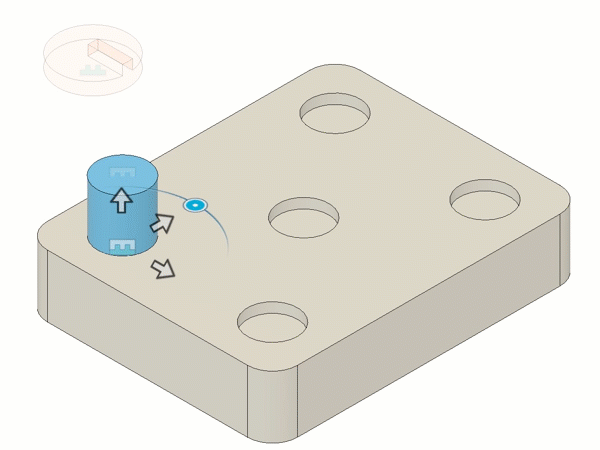

열린 접합 및 닫힌 접합
열린 접합은 선택한 구성요소에 부착되며 선택한 두 구성요소 사이에 부착되지 않습니다. 열린 접합을 사용하여 복제를 배치할 수 있습니다. 접합의 한 면이 구성요소에 아직 부착되지 않았으며 각 복제를 배치할 때 다른 면을 정의합니다.

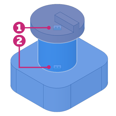

선택 예제
  1. 열린 접합
하나의 구성요소 및 접합 복제 예
하나의 접합이 있는 구성요소 하나를 선택하면 접합을 사용하여 선택한 구성요소 및 접합의 복제를 배치할 수 있습니다.
  1. 열린 접합
  2. 열린 접합
선택 항목 열기 예
두 접합 중 하나를 사용하여 선택한 구성요소의 복제를 배치할 수 있습니다.

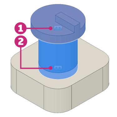

  1. 닫힌 접합
  2. 열린 접합

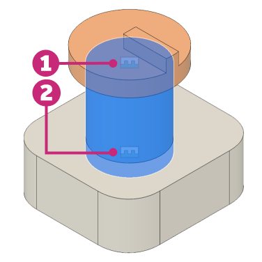

열린 접합 및 닫힌 접합 선택 예제
회전 접합 예
접합 2를 사용하여 선택한 구성요소의 복제를 배치할 수 있습니다.
  1. 닫힌 접합
  2. 닫힌 접합
닫힌 접합 선택 예
복제된 닫힌 접합 예제
내부에서 선택을 복제할 수 있습니다.
